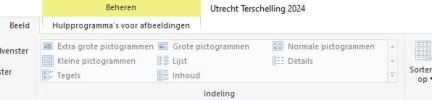

Goedenavond,
ik heb een tijdje last van als ik in de verkenner zit en fotos bekijk, de verkenner niet goed meer werkt.
De weergaveoptie in tab beeld is niet meer aan te passen zoals Grote Pictogrammen, details, enzovoorts.
Het blijft latent, zoals op de afbeelding is te zien.
Ook de afbeeldingen worden niet goed weergegeven in de bewuste map.
De functie opties kan ik dus ook niet benaderen in tabbald Beeld dan ook.
ik heb al via Geavanceerde instellingenVerborgen bestanden, mappen en stations weergeven, gedaan, dat werkt wel even
maar na verloop van tijd krijg ik het weer.
Herstart PC werkt ook, maar is natuurlik niet elke keer de bedoeling.
wat is er aan de hand en wat zijn nog andere opties?

Ik heb het nog steeds, niet meteen, maar ik heb weer in verschillende mappen fotos bekeken op o.a. externe schijven
en na verloop van tijd is het latent niet meer aan te passen beeldweergave.
en ook de afbeeldingen zijn niet zichtbaar
als op afbeelding.
Bij mapopties weer herstel gedaan en dan werkt het waarschijnlijk weer even...
