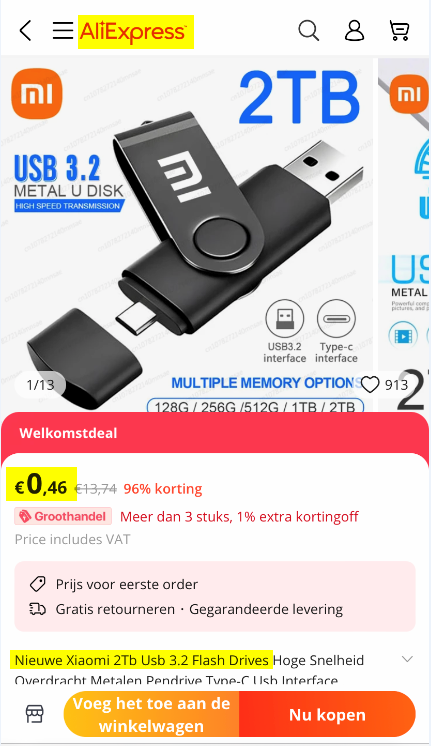

Het kan nog een heel stuk goedkoper. Ik zou een 2TB stick van Xiaomi kunnen kopen bij AliExpress voor slechts 46 cent. Maar het blijft natuurlijk een nepstick. Goedkoop is duurkoop in dit geval. Deze stick kan na bezorging direct in de vuilnisbak.
