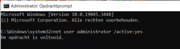

maak het "echte" administrator" account (via powershell of cmd) zichtbaar en log daar in en doe dan die scans nog eens
Je bent al normale admin dus zichtbaar maken kan met
net user administrator /active:yes
Klaar? Dat account weer verbergen met:
net user administrator /active:no
