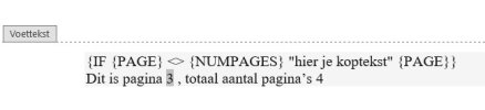

Probeer dit ook aan de praat te krijgen, maar het lukt mij ook niet.
Word ziet het niet als veld, zelf aangemaakt paginanummer toont wel optie "andere veldweergave" en "veld bijwerken" bij r-muis.
Bij jouw regel "{IF {PAGE} <> {NUMPAGES} "hier je koptekst" {PAGE}}" verschijnt er niets bij r-muis, lijkt dus niet herkend te worden als Word veld?

Ik weet niet wat je doet, maar je moet dus, als je een officieel veld gebruikt, bijvoorbeeld uit de Afdruk Samenvoegen sectie de optie <Als..Dan..Anders> nemen. Dat is dus het IF veld. En dat werkt dus écht.
